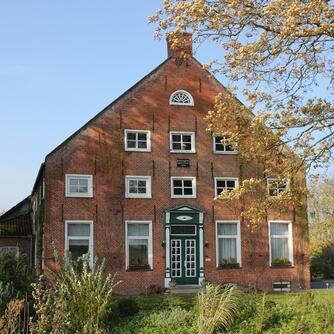

Vermutlich in den 1780er Jahren hat man das Scheunenende des Gulfhofes Klein Schulenburgerpolder errichtet, 1842 wurde das heutige Wohnende neu gebaut. Mit ca. 46 ha bestem Marschboden war der Klein Schulenburgerpolder für etwa 150 Jahre Lebensgrundlage zuerst für eine Bauernfamilie mit Mägden und Knechten und später nur noch für eine Bauernfamilie. Der Hof befand sich stets in Familienbesitz.

Um das Gebäude samt Scheune erhalten- und sinnvoll nutzen zu können, erfolgte von 2013 bis 2014 der Einbau von Ferienwohnungen in das Vorderende und das Karnhaus. Im zweiten Bauabschnitt von 2018 bis 20219 erfolgte der Umbau des Kuhstalls zu einer weiteren Ferienwohnung sowie die Sanierung des Pferdestalls zur Nutzung als Gemeinschaftsraum.

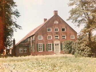

Im Vorderende werden die Räume im EG durch einen mittigen Flur erschlossen, der Hauseingang liegt zentral an der Westseite. Ein Wohnraum ist unterkellert. Historische Klappläden und Fensterverkleidung waren nicht mehr erhalten.
Nach Westen orientieren sich die beiden großen Wohnstuben mit verzierter Ofennischen aus Holz und Gips.
Über dem ursprünglichen Wohnteil im Erdgeschoss liegt ein Kornboden. Im OG konnten durch Farbspuren die Einbauten von Kammern für die Bediensteten nachgewiesen werden, auf der Südseite hatten die Vorbesitzer Kinderzimmer eingebaut. Die Erschließung erfolgt über eine sehr steile Treppe als Bestandteil einer Butzenwand.
Zwei der Wohneinheiten im Erdgeschoß erstrecken sich auf das 1. OG mit neu eingebauten Treppen. So wird der besondere Charakter des Kornbodens mit niedrigen Decken im Kontrast zu den herrschaftlichen Räumen mit ihren hohen Decken im EG innerhalb derselben Wohneinheit erfahrbar gemacht. Die ehemals dominierende landwirtschaftliche Nutzung des 1. OG als Kornboden wird hierfür aufgegeben.
Zusätzlich wurden die Flächen des Karnhauses, des Kuh- und Pferdestalls saniert und zu zwei weiteren modernen Ferienwohnungen umgestaltet. Im ehemaligen Pferdestall wird als Gemeinschaftraum genutzt. Belange des Denkmalschutzes mußten hier nicht berücksichtig werden jedoch konnte alte Baumaterialien wie Deckenbalken wieder eingebaut werden. Die Kubatur von Kuh- und Pferdestall wurde erhalten.

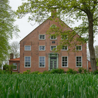

Es wurde eine Fassadensanierung des Ziegelmauerwerks ausgeführt mit dem Einbau von neuen Blockrahmen-Schiebefenstern.
Alle Außenwände wurden mit einer Innendämmung energetisch ertüchtigt, eine Wandfußheizung reguliert die aufsteigende Feuchtigkeit des Ziegelmauerwerks.
Um alle Innenräume im EG technisch zu erschließen, wurden die notwenigen Installationen auf der neu eingebauten, gedämmten Betonsohle verlegt.
Im OG wurden die Deckenbalken aufgedoppelt um eine großzügigerer Raumhöhe zu erhalten.
Der Deckenaufbau über dem Erdgeschoß besteht aus einer Dielung und mit Estrich gefüllten Lewis Platten, damit die Anforderungen des Brand- und Schallschutzes erfüllt werden können. Der Estrich ist eingefärbt und mit Leinöl und Bienenwachs endbehandelt.
Die notwendigen Rückbauarbeiten wurden sehr substanzschonen ausgeführt. In einem Raum ist es gelungen, die alten Bodendielen wieder einzubauen. Die Türen im zentralen Flur im EG konnten Original wieder herstellt werden, da die alten Türblätter in der Scheune eingelagert waren.
Weitere alte Türblätter konnten über den Monumentendienst beschafft werden.
Im Flur im EG wurde als historischer Bodenbelag Bremer Floren eingebaut.
