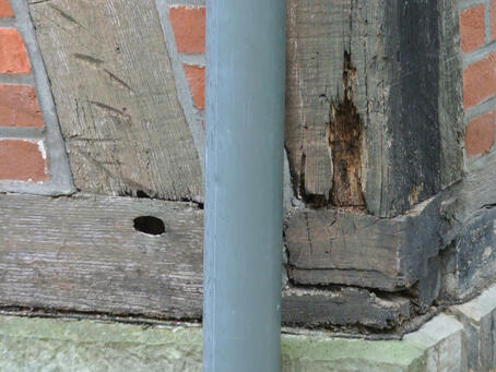

Das Bild zeigt ein Schaden, der häufig an Außenfassaden von Fachwerkhäusern mit Sichtfachwerk zu finden ist.
Das Objekt ist ein Fachwerkhaus aus dem Jahr 1911. Es handelt sich um die Giebelwand auf der Südseite des Gebäudes. Das Holzfachwerk wurde dabei 1911 bereits ‚recycelt‘ – die Balken sind also wahrscheinlich deutlich älter. Die Schwelle liegt auf einem Sandsteinsockel, auf dem 1911 eine Bitumenbahn verlegt wurde.
Auf historischen Bildern der Vor-Vor Besitzer ist erkennbar, dass die Fachwerkfassade noch in den 1950er Jahren mit Dachpfannen abgehängt (geschützt) war. Das war beim Kauf der jetzigen Besitzer im Jahr 1996 bereits nicht mehr der Fall. Das Fallrohr war früher nicht an der Stelle montiert – der Schaden war aber früher bereits vorhanden. Häufig endeten Fallrohre an solchen Eckpfosten – was zu vergleichbaren Schäden führen kann
Der Schaden hier ist also wahrscheinlich auf Feuchtigkeitsschäden durch eine fehlende Mörtelfuge oberhalb der historischen Bitumen Sperrschicht sowie auf die besondere Wetterbelastung der Südseite zurück zu führen. Zudem wurde die Fassade unfachmäßig in den 1990er Jahren durch ein Fugenunternehmen mit Zementmörtel statt Kalkmörtel verfugt was zu weiteren negativen Effekten durch die Reaktion von Zement mit der Gerbsäure des Eichenholz geführt hatte. Letztlich war der Sandsteinsockel bis vor ca. 20 Jahren vor dem Balken nicht 'abgeschrägt', so dass Feuchtigkeit bei Regen und Schneefall auf dem Sockel verharrte und in den Balken ziehen konnte. Nötige 'Anschrägungen' wurden allerdings vom aktuellen Besitzer bereits vor über 20 Jahren mit dem Trennjäger und einer 125er Diamantscheibe angelegt.
Fazit: das Schadensbild erweist sich komplexer in der Gesamtbeurteilung als ‚nur ein Balken muss saniert werden‘

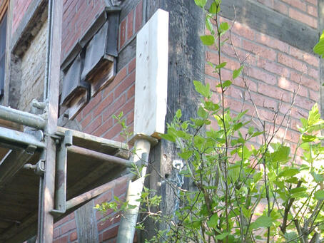

Einen defekten Eckpfosten sollte man nicht einfach so entfernen – eine defekte Schwelle auch nicht, denn bei einem Fachwerkhaus ist das statisch tragende Element das Fachwerk und nicht die Gefachausmauerungen. Das Fachwerk im Ganzen kann viel ‚Ausfall‘ kompensieren – aber man sollte sein Glück auch nicht herausfordern und durch Fachleute für eine ausreichend standsichere Abstützung vor Start der Bauarbeiten sorgen lassen!
Im konkreten Fall wurde auf Grund des Austausches mehrerer Fachwerkteile Baustützen über die gesamte Breite des Hauses angebracht. Unten wurden ausreichend große Platten unter die Füße gelegt - oben wurden die Baustützen mit den an das Fachwerk verschraubten 'Holzklötzen' mit ausreichend dimensionierten Schrauben verschraubt.

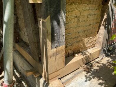

Auf dem Bild erkennbar: Auf den stabilen Teil des Eckständers mit Tellerschrauben aufgeschraubter massiver Holzklotz, unter dem eine Baustütze gestellt ist
Fazit: Statische Auswirkungen sollten bereits in der Planungsphase berücksichtigt werden. Die Positionierung der Stützen sollte mit den Gewerken gemeinsam abgestimmt werden, damit diese später möglichst wenig 'im Weg' stehen.

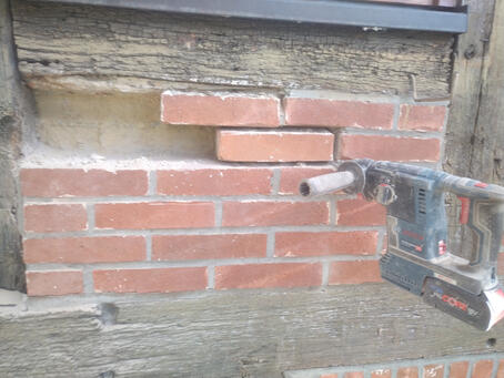

Mit dem passenden Bohrer wird der Fugenmörtel entfernt bis der Stein locker sitzt. im Konkreten Fall wurde ein 10cm langer 6mm SDS Steinbohrer verwendet. Der Bauherr berichtete, dass sich bei ihm bewährt hätte, erst die Längstfugen herauszubohren und dann die Querfugen. Ebenso berichtete er, dass es bei ihm von Vorteil war, 'schräg' zu bohren - statt exakt gerade.

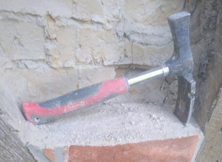

Sind die Steine erst ausreichend lose, können die Steine mit einem Maurerhammer über die Querfuge 'los gewackelt' werden. Der hier ca. 6cm starke Lehmputz hinter den Ziegelsteinen bleibt dabei unversehrt.
Fazit: Wiederverwendbares Material sollte sorgfältig ausgebaut und passend gelagert werden um es später wieder zu verbauen

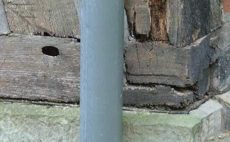

Im konkreten Fall ging der Schaden am Eckständer weniger hoch als ursprünglich befürchtet. Es reichte, grob die untersten 50cm auszutauschen.
Allerdings musste zusätzlich die Schwelle auf beiden an den Eckpfosten angrenzenden Außenwänden ersetzt werden.

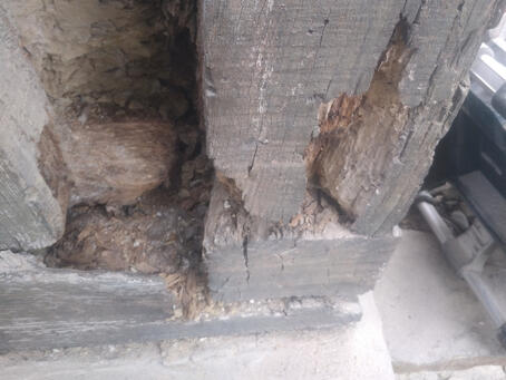

Auf dem Bild ist erkennbar, wie defekt die Schwelle an der betroffenen Wandseite war. Auf der angrenzenden Wandseite war die Schwelle zwar wenig defekt - für einen stabilen Halt der 'klassischen Holzverbindungen' war das alte Holz aber nicht mehr geeignet und so musste auch hier über die Länge von einem Gefach eine neue Schwelle eingelegt und mittels 'Überblattung' im klassischen Stil nachhaltig verbaut werden.
Nach Entfernen der Gefachausmauerung ist der Schaden erst richtig erkennbar. Die linke Schwelle ist defekt und die darüber liegende Schwelle der angrenzenden Wand ist nicht mehr stabil genug für die nötige klassische Holzverbindung zwischen den zwei Schwellen und dem Eckständer.

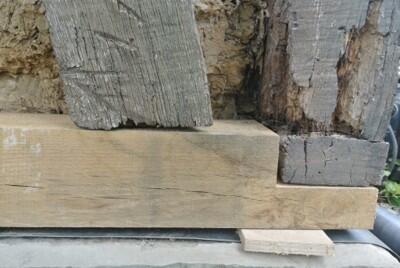

Ursprünglich war eine Bitumenbahn direkt zwischen Schwelle und Sandsteinsockel als horizontale Feuchtigkeitssperre angebracht. Neue Erkenntnisse zeigen aber seit spätestens der 1980er Jahre, dass zwischen Absperrbahn und Schwelle eine Fuge mit Kalktrassmörtel von z.B. 1cm angebracht werden sollte. Dieses, um Feuchtigkeit vom Balken "abzuziehen" und an der Vorderseite verdunsten zu lassen (siehe KT Merkblatt). Auch höhere 'Aufmauerungen' unter der Schwelle sind auch unter Umständen sehr sinnvoll, entweder um Schäden der Ständer in der Höhe auszugleichen oder die Schwelle höher vom Erdboden zu verlegen zwecks Spritzwasserschutz.
Im Konkreten Fall war eine Fuge von 1cm geplant - durch Anpassungen bzgl. der Höhe der Ständerbalken im Bereich der letztlich über 5 Meter ausgetauschten Schwelle, ergab sich aber eine Fuge von 3cm - 4cm. Diese musste dann mit geschnittenen Klinkersteinscheiben vermauert werden - da bei Fugendicken >1cm das Risiko erhöht wird, dass das von oben drückende Gewicht den Fugenmörtel über die Zeit heraus drückt.
Fazit: Die korrekte Lage und Ausprägung von Mauerwerksabsperrbahnen unter Schwellen ist von vielen Faktoren abhängig. Neue Schwellen ausreichend und konstruktiv richtig vor aufsteigender Feuchtigkeit zu schützen ist aber elementar.

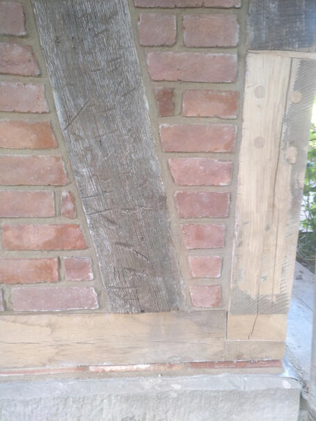

Der Eckständer ist wieder bereit für idealerweise weitere 100+x Jahre.
Auf dem Bild gut erkennbar, die Klinkerscheiben, die für die Fuge zwischen Schwelle und Mauerwerksabsperrbahn hergestellt werden mussten - sowie der sichtbare Teil der Holznägel und die Eckverbindung.
