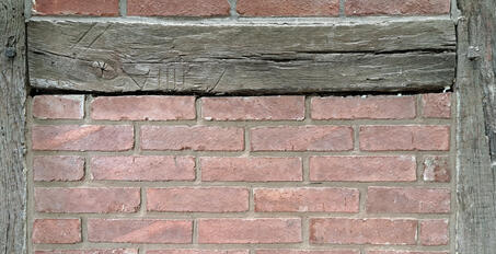

Das Bild zeigt ein Schaden, der immer mal an Fachwerkhäusern im Rähm auftreten kann.
Erkennbar ist, dass die Gefachausmau'als ganzer Verbund' sich im oberen Bereich aus dem Gefach bereits um 2-3cm gelöst hat. Die 'Kante' die aus dem Gefach steht, wird nach unten hin immer schmaler. Am unteren Ende scheint es, als ob die Gefachausmauerung noch 'normal' im Gefach befestigt ist.
Diese Situation sorgt dafür, dass am oberen Bereich Wasser und Schnee auf der Kante stehen bleiben und sogar ins und hinter das Mauerwerk laufen kann. Entsprechend können Feuchtigketsschäden an den Fachwerkbalken vermehrt auftreten oder auch Schimmel im Lehmschlag (oder anderen Wandverkleidungen) im Inneren auftreten.
Wird der Schaden langfristig nicht behoben, können auch Gefachausmauerungen aus den Gefachen kippen und komplett oder in Einzelteilen aus der Fassade fallen. Das kann entsprechende Risiken für Sachschäden und Personenschäden nach sich ziehen und da solche Schäden grundsätzlich vorher erkennbar sind, wären solche dann auch gegebenenfalls auf Fahrlässigkeit zurückzuführen.

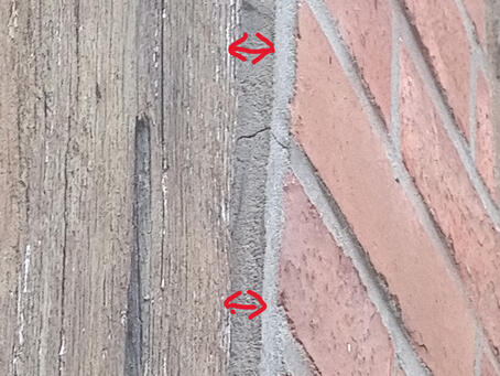

- Neue Verfugung erfolgte mit falschem Fugenmörtel
Der Fugenfachbetrieb der die Verfugung der Fassade um 2005 vornahm, nutzte zementgebundenen statt kalkgebundenen Mörtel. Zementmörtel hat für Fachwerkhäuser zwei negative Eigenschafte - Zementmörtel ist zu hart
Da sich Fachwerk 'bewegt', reisst er entsprechend schnell, da er nicht ausreichend elastisch reagiert - Zementmörtel reagiert mit der Gerbsäure des Eichenholzes in negativer Weise
Die im Zement gebundenen Stoffe reagieren mit der Gerbsäure die in Eichenbalken vorhanden ist. Der Effekt sorgt dafür, dass die Oberflächen der Eichenbalken 'krümelig' werden mit der Zeit und nicht mehr 'formstabil' sind

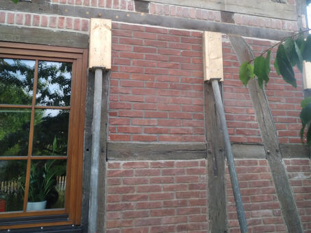

Gesamtansicht der Fassade - mehr als 10 Gefachausmauerungen kippten mehr oder weniger aus der Fassade heraus

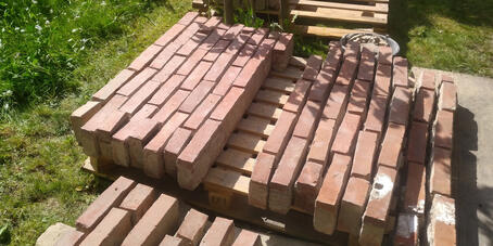

Das bedeutet in diesem Fall: die vor 100 Jahren mit Kalkmörtel vermauerten Ziegelsteine möglichst heile und in der gleichen Reihenfolge sortiert aus über und unter dem Rähm liegenden Gefachen zu entnehmen. Die Fugen der Steine mit einem passenden Bohrer ‚herauszubohren‘. Der Bohrer sollte bzgl. der Länge passend zur Tiefe der Steine sein, um das dahinter liegende Innenleben nicht zu zerstören und vom Durchmesser: passend zur Fugenbreite. In der Regel lassen sich die ersten 2-3 Reihen schwerer lösen – der Rest geht dann ‚fast wie von alleine‘.
Wichtig: die benötigten Lagerkapazitäten für die Steine & Material am besten bereits im Vorfeld planen.
Mit dem passenden Bohrer wird der Fugenmörtel entfernt bis der Stein locker sitzt. im Konkreten Fall wurde ein 10cm langer 6mm SDS Steinbohrer verwendet. Der Bauherr berichtete, dass sich bei ihm bewährt hätte, erst die Längstfugen herauszubohren und dann die Querfugen. Ebenso berichtete er, dass es bei ihm von Vorteil war, 'schräg' zu bohren - statt exakt gerade.
Sind die Steine erst ausreichend lose, können die Steine mit einem Maurerhammer über die Querfuge 'los gewackelt' werden. Der hier ca. 6cm starke Lehmputz hinter den Ziegelsteinen bleibt dabei unversehrt.
Fazit: Wiederverwendbares Material sollte sorgfältig ausgebaut und passend gelagert werden um es später im Idealfall wieder Stein für Stein 1:1 zu verbauen

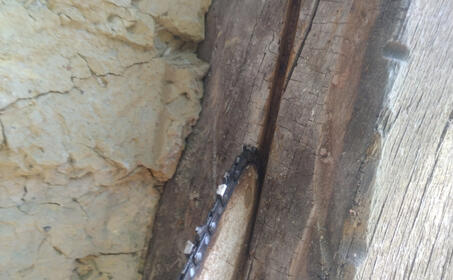

Auf dem Foto gut sichtbar: die mit der Kettensäge in den Balken nachträglich vorgenommene Einkerbung als Wind- und Kippschutz

Anders als im ursprünglichen Zustand, erfolgte für die Neuausmauerung eine 'Einkerbung der Balken - ca. auf Höhe der Mitte der Gefachausmauerung.
Ob Kerbe oder Verleistung wurden im konkreten Fall zwischen Maurern, Zimmerleuten und Bauherren abgesprochen. Ebenso wie die Lage und Tiefe der Kerbe.
Letztlich wurden rund um die zu sanierenden Gefachausmauerungen in die Balken links, rechts und oben eine ca. 1,5cm - 2cm tiefe Kerbe geschnitten. Dieses erfolgte wo immer es ging mt der Akku-Kettensäge mit feinem Schnittbesteck (Mircro Pico Kette). Achtung: man sollte ausreichend Ketten dabei haben - der Verschleiss an scharfen Ketten kann schon recht hoch sein und man sollte bzgl. der Nutzung der Kettensäge ausreichend firm sein bzgl. Schutzkleidung & Co! Restarbeiten an Stellen an denen man mit der Akkukettensäge nicht arbeiten konnte, wurden mit dem Stecheisen durchgeführt.
Fazit: Mit ausreichend handwerklichen Geschick und dem richtigen Werkzeug, können Vorbereitungen wie die Einkerbungen gut in Eigenleistung durchgeführt werden

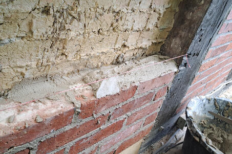

Neuausmauerung
Für das Ausmauern der Gefache sind ein paar Grundsätze zu beachten:

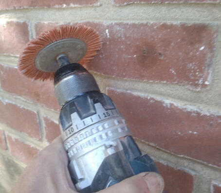

- Steine gut reinigen & passend lagern
Idealerweise werden die alten Steine neu vermauert. Das spart Geld, Abfall und meist sehen die alten Steine auch gut aus. Sollten z.B. in den 1960er Jahren die Gefache mit zu hart gebrannten Steinen ausgemauert worden sein, kann auch überlegt werden, diese in einem solchen Zusammenhang gegen Backsteine zu ersetzen. Herbei gilt die Faustregel: je wecher der Stein desto diffusionsoffener wird die Fassade und die Diffusionsoffenheit ist nicht nur auf die Fugen beschränkt. - Abstände der Reihen vorher bemessen
Vor Start des Ausmauerns sollte die Höhe jeder Reihe berechnet werden. Dazu sollte die Höhe zwschen 'unterem Balken' und 'oberen Balken auf beiden Seiten gemessen werden und daraus dann die Höhe jeder Steinlage 'mit Fuge' berechnet werden. Für die oberste Fuge sollte zusätzlicher Platz berücksichtigt werden! Diese Höheneinheiten sollten dann mit einem passenden Bleistift auf dem Balken markiert werden, um die Vorgabe für das Mauern zu haben. - Unterste Reihe 'steht über'

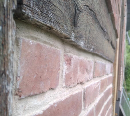

Idealwereise steht die unterste Steinreihe ca. 0,5cm über die Balkenkante des darunter liegenden Fachwerkbalkens. Das reduziert das Risko, dass an der Gefachausmauerung ablaufendes Wasser in Rtzen zwischen letzter Steinreihe und Balken eindringen kann und beschleungt das Ablaufen des Wassers an der Fassade. - Obere Reihe 'steht nach innen'
Idealerweise wird der Versatz der Steinrehen mit jeder Steinreihe etwas kleiner - so dass idealerweise die oberste Steinreihe bis zu 0,5mm hinter dem darüber liegenden Fachwerkbalken zurücksteht. Dieses sorgt dafür, dass im Winter kein Schnee auf der obersten Steinreihe stehen bleiben kann bzw. dass bei Regen kein Wasser auf der obersten Steinreheihe stehen bleiben kann - sondern von oben auf die darunterliegenden Steinschichten tropft. - Maurerschnur für 'gerade Reihen & richtge Höhen'

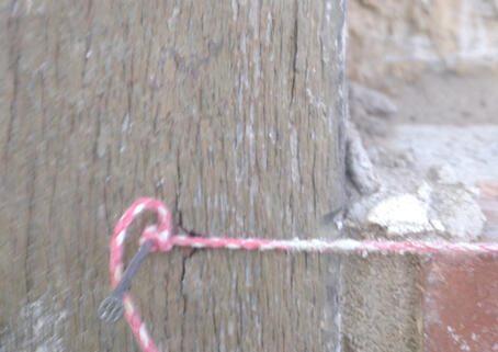

Beim Vermauern wird eine Maurerschnur jeweils neu für die Reihe gespannt, die als nächstes vermauert wird. Hierfür verwendet man zwei ausreichend dimensionerten Nägel, die links und rechts auf der Höhe der vorher vorgenommenen Abstandsmarkerungen eingeschlagen wird. Die Maurerschnur bestimmt die richtge Höhe der Reihe bzgl. der Oberkante des Steins. - Mörtel

Klassisch werden Gefachausmauerungen 'im eigenen Saft' vermauert. Das bedeutet, dass so viel Mauermörtel für das vermauern der Steine genutzt wird, dass kein separates nachträgliches separates Verfugen des Mauerwerks notwendig ist. Wichtig ist dabei, das der Mörtel eine 'gute Konsistenz' besitzt. Er darf nicht zu trocken und nicht zu feucht sein. - Oberste Fuge erst später verfugen
Der Mauermörtel beinhaltet Wasser, was dem Mörtel im Rahmen des Abbindens entzogen wird. Hierdurch ensteht Schwund an Masse. Anders formuliert: die Steine im ausgemauerten Gefach 'sacken ab'. Aus diesem Grund empfiehlt sich, die oberste Fuge eines neu ausgemauerten Gefaches nicht direkt zu verfugen. Sie wird idealerweise ein paar Tage offen gelassen mindestens 3 Tage - gern auch etwas länger) und erst dann verschlossen. Das hilft, dass das Risiko, dass sich direkt beim Trocknen ein Riss zwischen oberen Balken und neu ausgemauerten Gefach ergibt zu reduzieren. - Benötigte Kellen
Idealerweise wird für das Ausmauern im eigenen Saft eine 'Dreieckskelle' genutzt. Dieses hat den Grund, dass so nach Auftragen des Mörtels mit der 'Spitze' der Maurerkelle eine 'Furche' in der Mitte gezogen werden kann. Dieses ist hilfreich, da die Back- und Ziegelsteine häufig mittig etwas 'bauchig' sind und da idealerweise ausreichend (aber nicht zu viel!) Mörtel 'vorne aus der Fuge quillt', um hinterher ein schönes Fugenbild zu erzeugen. Um die Fuge abzuziehen (und bedarfsweise nachzufüllen), benötgt man zudem eine oder mehrere passende Fugenkellen. - Fassade von Mörtelresten reinigen

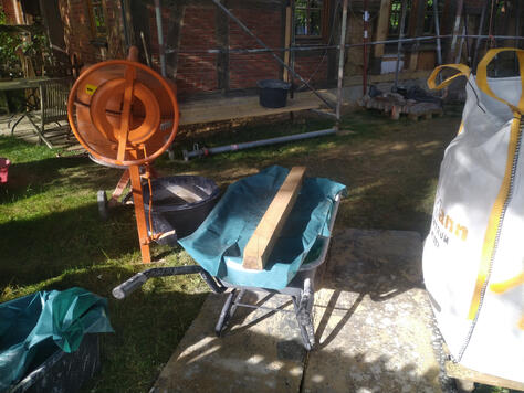

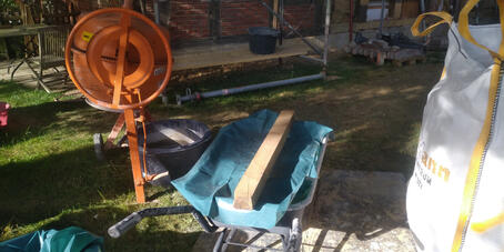

So oder so ist auf ausreichend Platz zum Anmischen des Mörtels zu achten. Neben Strom und Wasser benötigt man Lagermöglichketen für Sackware (trocken!) und Sand sowie ausreichend Platz zum Mischen. Dieses sollte idealerweise im Vorfeld geplant werden. Je kürzer die Wege vom Standort des Mischens zur Baustelle entfernt sind, je einfacher hat man es nachher.

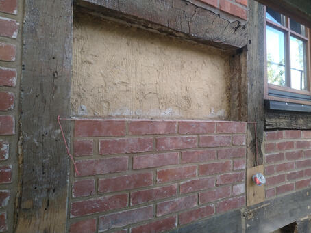

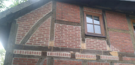

Die im Rahmen der Sanierung neu ausgemauerten Gefache halten jetzt hoffentlich die nächsten 100+ Jahre ohne wieder herauszukippen.
Der 'Neigungswinkel' ist optmal. An der Fassade ist noch erkennbar, welche Gefache noch nicht saniert werden mussten (dunkle Fuge = falscher Zementfugenmörtel) und welche Gefache schon saniert wurden.
