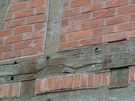

Das Bild zeigt ein Schaden, der immer mal an Fachwerkhäusern im Rähm auftreten kann.

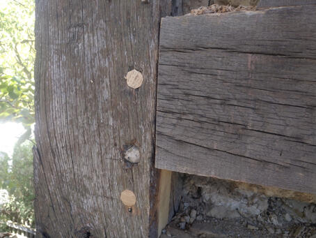

Richtig erkennbar ist lediglich, dass der Balken im Rähm über mehrere unverschlossene Löcher von Holznägeln verfügt, die ehemals im 'Vorleben' des Balkens als Ständer zur Befestigung von Riegeln dienten. Einige dieser Löcher sind auch mit Kalkputz verstopft. Ansonsten sieht der Balken 'von aussen betrachtet' doch noch ganz gut aus - oder?
Auf historischen Bildern der Vor-Vor Besitzer ist erkennbar, dass die Fachwerkfassade noch in den 1950er Jahren mit Dachpfannen abgehängt (geschützt) war. Das war beim Kauf der jetzigen Besitzer im Jahr 1996 bereits nicht mehr der Fall. Der Balken im Rähm muss schon zum Kaufdatum der jetzigen Besitzer nachhaltig geschädigt gewesen sein. Bei früheren Bauarbeiten ließ sich durch den 'Trommelsound' des Balkens erkennen, dass ein größerer Hohlraum innerhalb des Balkens vorhanden sein müsste.
Der Auslöser des Schadens geht von der Auswirkung her auf Feuchtigkeitsschäden zurück. Ein Teil der Ursache liegt vorausschtlich in der 'fehlerhaften Verwendung' eines Ständerbalkens mit Zapflöchern und Löchern von Holznägeln bei der Zweitverwendung als Rähm. Wahrscheinlich in Kombination mit dem Entfernen der vorgehängten Dachpfannen. Über die Jahrzehnte hindurch konnte so Wasser in den Rähm sickern und sich in den ehemaligen Zapflöchern sammeln. Mögliche Ursachen hierfür:
- schlecht oder unverschlossene Löcher für Holznägel
- fehlende Möglichkeit des Ablaufs in das Rähm hineingelaufenen Wassers ('Wassertaschenbildung')
- Eindringen durch Ritzen zwischen den über dem Rähm stehenden Ständerbalken und dem Rähm
Dieses sorgte dafür, dass der Balken im inneren zunehmend rottiger wurde.
Fazit: Der Ausmaß des Schadens an einem Fachwerkbalken im Außenbereich muss nicht direkt äußerlich erkennbar sein.

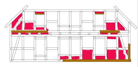

Bauherrenskizze: Kartierung defekte Balken (braun) und hierfür zu entnehmenden Gefachausmauerungen (rot)
Fazit: Vor der Schadensbehebung erfolgt idealerweise die Ermittlung der Schadensursache(n) und eine ganzheitliche Betrachtung möglicher Abhängigkeiten als Grundlage für die Planung der Schadensbehebung

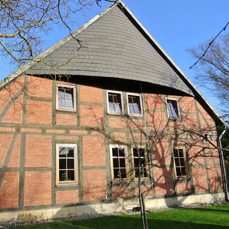

Gesamtansicht der Fassade - der defekte Ständerbalken befindet sich an der rechten Außenseite

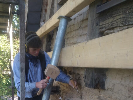

Einen defekten Balken im Rähm sollte man nicht einfach so entfernen! Dieses, zumal die untere Balkenlage im Rähm auch die im 90° Winkel verlaufenden Deckenbalken mittragen kann. Man sollte sein Glück nicht herausfordern und durch Fachleute für eine ausreichend standsichere Abstützung vor Start der Bauarbeiten sorgen lassen!
Im konkreten Fall wurde auf Grund des Austausches mehrerer Fachwerkteile Baustützen über die gesamte Breite des Hauses angebracht. Unten wurden ausreichend große Platten unter die Füße gelegt - oben wurden die Baustützen mit den an das Fachwerk verschraubten 'Holzklötzen' mit ausreichend dimensionierten Schrauben verschraubt.
Beim Tausch eines anderen Rähm Balkens in der unteren Lage der gleichen Fassade, wurden zudem Abstützungsmaßnahmen der betroffenen Deckenbalken durch die abgehängte Decke des Wohnzimmers nötig.
Auf dem Bild erkennbar: Abgefangenes Fachwerk des oberen Fassadenbereiches. Massive Querbalken wurden mit Tellerschrauben befestigt und über Mauerwerksstützen mit guter Gründung auf dem Boden abgefangen.
Fazit: Statische Auswirkungen sollten bereits in der Planungsphase berücksichtigt werden. Die Positionierung der Stützen sollte mit den Gewerken gemeinsam abgestimmt werden, damit diese später möglichst wenig 'im Weg' stehen.

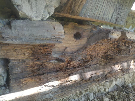

Detailanalyse
Diese ist meistens erst nach Öffnung des Bauwerkes einigermaßen möglich. Aber selbst dann können sich später noch verborgene Überraschungen ergeben.
Im konkreten Fall war der Schaden umfangreicher als ursprünglich von außen erkennbar. Nach Öffnung des Bauwerkes und Herausnahme des alten Balkens wurde erkennbar, dass der Balken statt über eine Länge von (auf Basis der Voranalysen geplant) 2,80m über eine Länge von gut 3,80m ausgetauscht werden musste. Die Länge des auszutauschenden Balkens wurde dabei nicht nur durch den verrotteten Teil bestimmt - sondern auch durch die Möglichketen, den neu einzubauenden Balken mit den noch robusten Altbalken passend über eine Verbindung zu überblatten.
Auf dem ersten Bild ist erkennbar, wie mit einem Bohrlochspannungsprüfgerät vorab (zusätzlich zu Klopftestes) eine Analyse des 'Balkeninnenlebens' gemacht wurde. Die Analysedaten zeigten, dass von dem ca. 20cm starken Balken nur noch 3cm außen und 3cm innen 'standen', während die komplette Mitte verrottet war.
Als zusätzliches Problem stellte sich bei der Mauerwerksöffnung heraus, dass verschiedene Montagen von Innen Verschraubungen in den Balken vom Innenraum montiert waren. Diese galt es mit viel Zeit und Geduld zurück zu bauen, ohne größere Schäden im Innenbereich dadurch zu verursachen. Wertvolle Dienste leistete hier die Säbelsäge mit einem Eisenblatt. Aber auch Verkabelungen liefen 'unter Putz' von innen entlang des Balkens, auf die beim Rückbau entsprechend geachtet werden musste.
Ein Bohrlochspannungsmessgerät kann helfen, innen liegende Schäden an Balken zu erkennen. Traditionelle 'Klopftestes' bieten aber auch gute Ergebnisse in der Regel
Nach Entfernen der Gefachausmauerung ist der Schaden erst richtig erkennbar.
Fazit: Eine gute Planung berücksichtigt ausreichend Puffer in Bezug auf Bauzeit und Geld da sich im Laufe des Bauprojektes in der Regel Überraschungen ergeben, auf die man reagieren können sollte

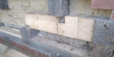

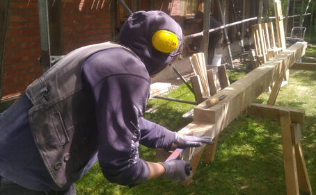

Glätten der Überblattung mit der Stoßaxt
Ein ausreichender Platz zum abbinden der Balken sollte logistisch in Baustellennähe von Anfang an mit eingeplant werden.

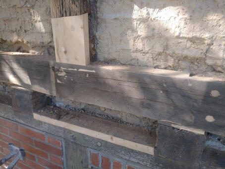

Ursprünglich war geplant, den Balken über eine Länge von 2,80m auszutauschen. Zudem sollte eine zweite Stelle im Rähm über gut 2m ausgetauscht werden - weshalb ein insgesamt 5m langer Eichenbalken als Ersatz beschafft wurde.
Letztlich ergab sich, dass beide Schäden nach Bauwerksöffnung und Analyse wesentlich größer waren als ursprünglich erkennbar. Daher war es gut, einen 5m Balken zu haben, da dieser für die erste Schadstelle passend abgelängt werden konnte. für die zweite Schadstelle musste kurzfristig ein passender Balken neu besorgt werden.
Fazit: Es lohnt sich oft, Ersatzbalken ausreichend lang zu dimensionieren - oder bei 'gesicherter Lieferlogistik' auch erst nach Öffnung des Bauwerkes zu besorgen.

Schadensbehebung
In diesem Fall waren für die Schadensbehebung folgende Maßnahmen erforderlich:
- Entfernung Gefachausmauerungen
um den Schaden wirklich ‚von innen‘ ausreichend beurteilen zu können. - Entfernung der Balkenreste
inklusive Entkopplung von möglicherweise von innen vernagelten Fußleisten etc. - Herstellung der Überblattung am Anschlussbalken
Sicherstellung einer ausreichend stabilen Überblattung der bestehenden Altbalken (Länge, Substanz, Dicke), de ja noch im Bauwerk verbaut sind - Abbinden des neuen Balkens
Im konkreten Fall wurde der Rähm Balken 5 x heraus genommen - wieder angepasst - und wieder neu eingesetzt bis er letztlich passte. Das Bauwerk war nicht 100% gerade. Der neue Balken war nicht 100% gerade. Die an den Balken anzubindenden Pfosten waren unterbbbschiedlich lang. - Holzverbindungen kraftschlüssig herstellen
Kraftschlüssiges Verbinden des neuen Rähm-Balkens mit dem Eckpfosten und dem vorhandenen Rähm-Balken sowie den vorhandenen Stielen und Streben mit neuen Holznägeln. - Gefache neu ausmauern
mit den historischen Steinen und Kalktrassmörtel. Dabei wurden die Steine in der Tiefe gekürzt, um Platz für Mörtel zwischen den Steinen und der stehengebliebene Lehmwand einfügen zu können (auf Grund der Witterung war eine ggf. nötige Wässerung der Fugen in den 4 Folgewochen in diesem Fall nicht notwendig)
Fazit: Klassische Holzverbindungen sind zwar aufwändig - halten aber dafür soweit alle relevanten Punkte beachtet wurden, über Jahrhunderte. Stahl (Schrauben, Beschläge etc.) hat im Außenfachwerk nichts verloren!

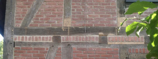

Endergebnis
Der Balken im Rähm ist wieder bereit für idealerweise weitere 100+x Jahre.
Bei der konkret beschriebenen Renovierung wurden mehrere Fachwerkelemente der Südfassade (siehe Skizze oben bei Abhängigkeitsanalyse) ausgetauscht.Dieses minimerte den 'Aufwand je Bauteil' - verursachte aber natürlich mehr Aufwand innerhalb kurzer Zeit in Summe.
Der Baustart war am 4. Mai - Bauende war der 26. Mai. Davor und danach wurde noch das Gerüst auf und abgebaut. Die Mauerwerksstützen standen noch 4 Wochen länger, bis der Mörtel ausreichend ausgehärtet war. Die geplante Bauzeit wurde damit unterschritten.
